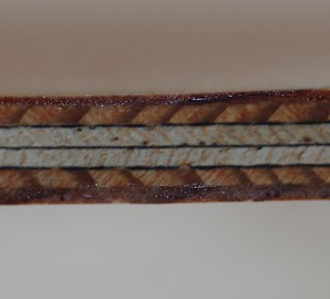

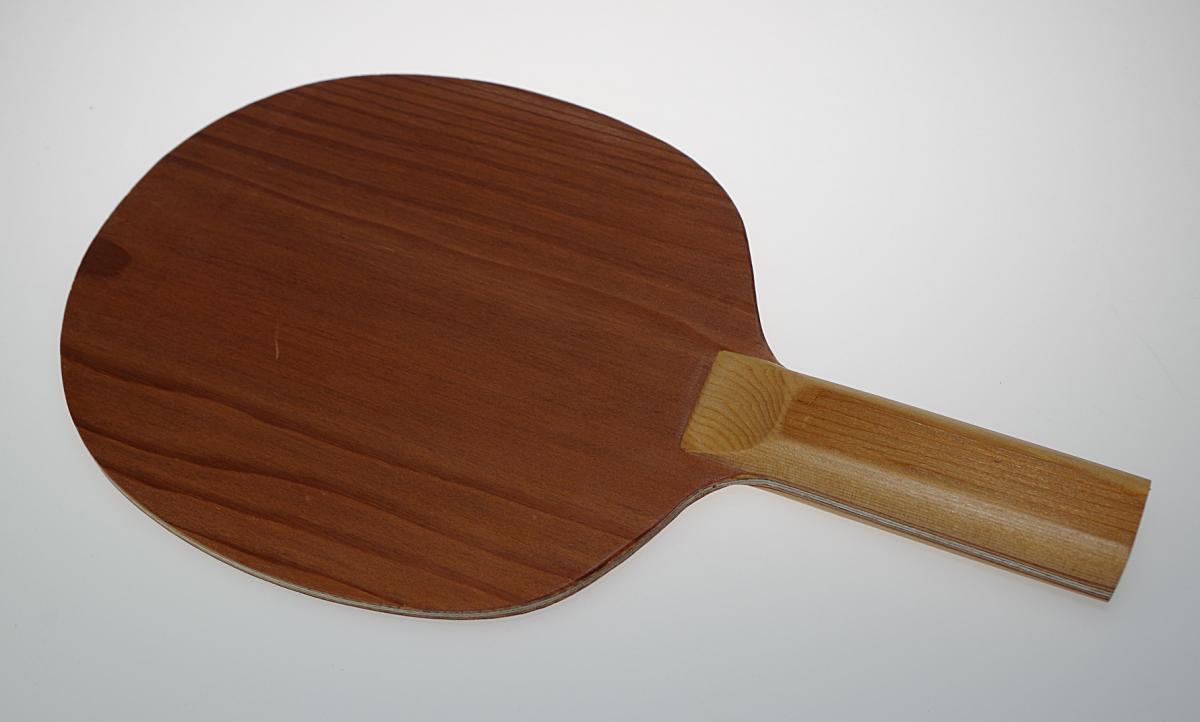

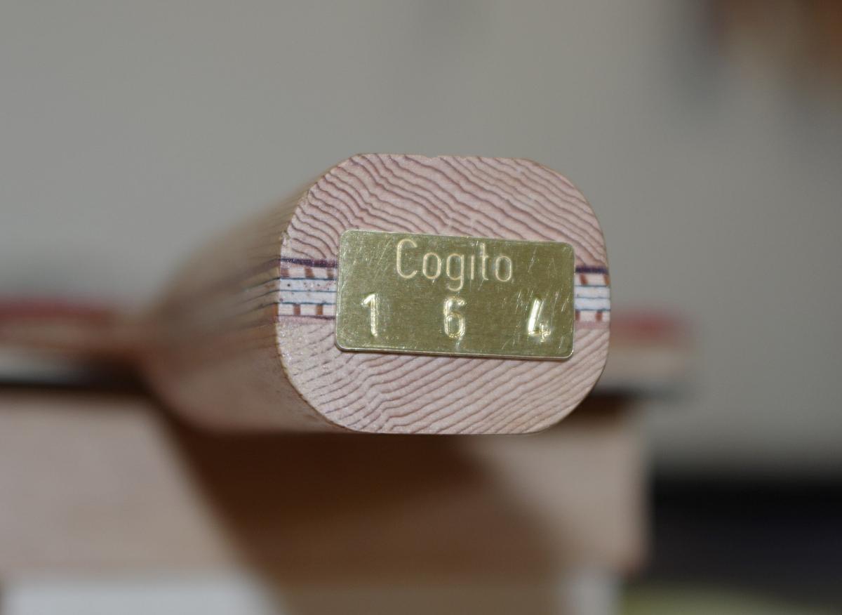

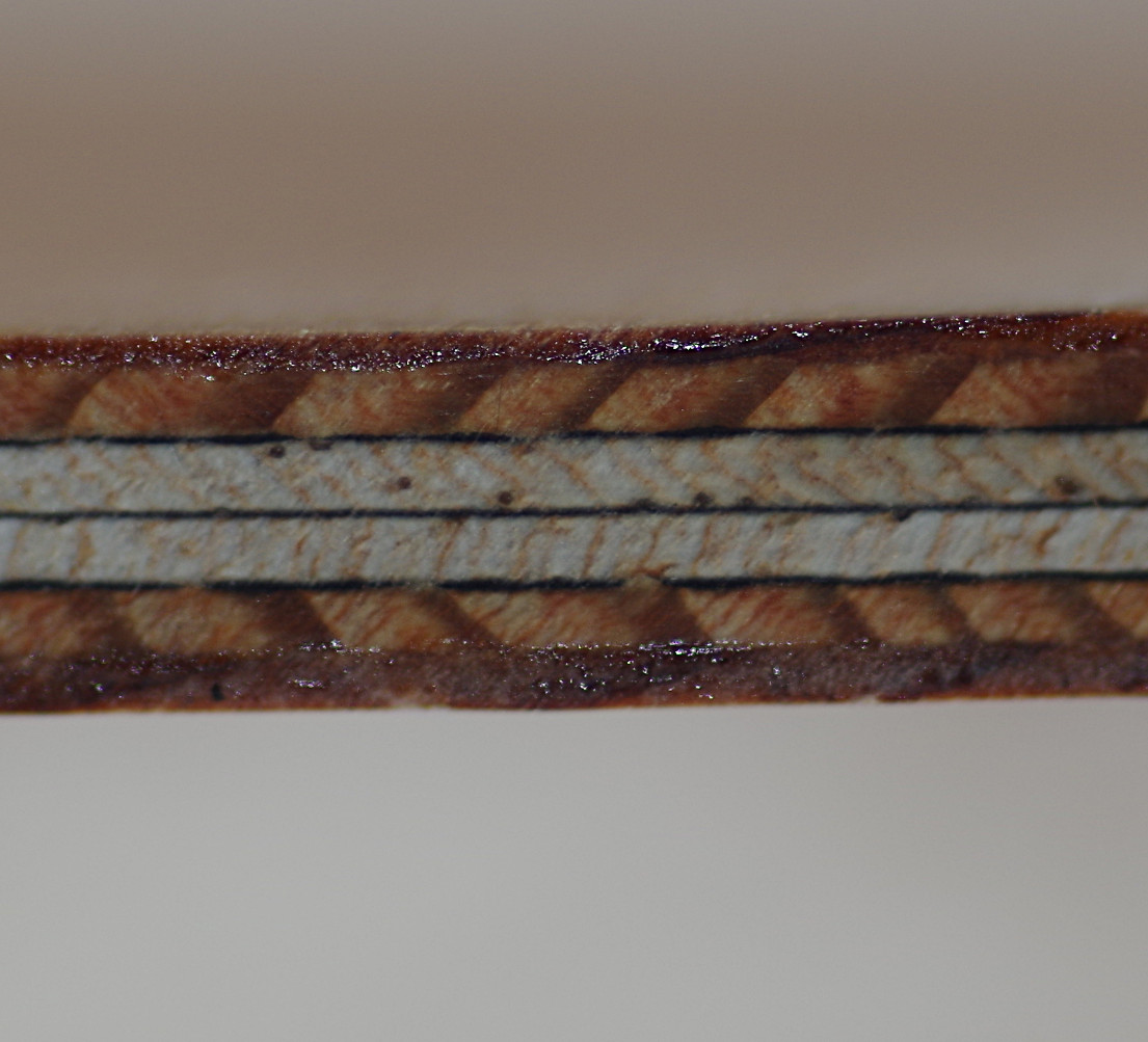

Erblickte vor knapp 3 Monaten das Licht der Welt und ist seitdem mein Spielholz. Was die Namensgebung betrifft:
Nomen est omen :mrgreen:
Aufbau: 0,9mm WRC - 0,9 mm Oregon Pine - 1K Carb - 1 mm Balsa – Carb Vlies - …
Blatt: 165 x 156 mm, 5,8 mm dick
Griff: Länge 105 mm, Dicke 23,5 mm, Breite 29 mm, gerade
Gewicht: 86 g
Eigenfrequenz: 1190 Hz
Es wurden noch folgende Varianten geprüft: Außen 0,7 mm OP (statt WRC) und Außen 0,8 mm WRC (old growth) mit Zwischen 1 mm OP. Beide spielten sich sehr gut aber schneller und eben nicht so EKLIG !
Charakteristisch für das Holz ist sowohl ein flacher Absprung als auch ein (Stehenbleiben & Wegsacken). Dazu überragendes Einbremsen bei harten gegnerischen Attacken sowie äußerst krumme Flugbahnen.

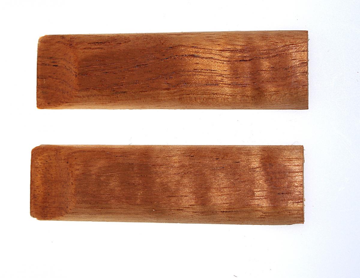

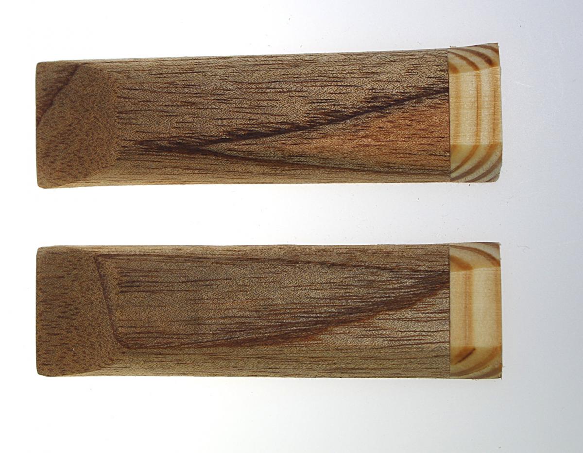

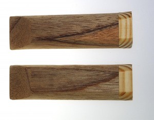

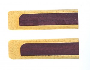

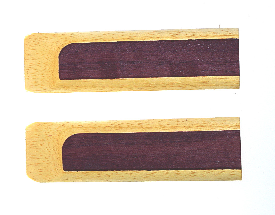

Ich wurde angehalten, meine Griffe mal auf Vordermann zu bringen. Hier erste Versuche:

Re: Cogitos Bastelbude
Beitrag von Magic_M »
Manchmal ist weniger mehr. ;) Bild 1 gefällt mir sehr gut. :thumpsup:
Oder Bild 2 (das Holz sieht wirklich interessant aus), aber mit einer einfarbigen dunklen "Endkappe" :)
Bei Bild 3 und 4 ist der Anteil der oberen Holzart viel zu klein.
Wenn von dem hellen Holz nur ein kleiner Rand zu sehen wäre, wären auch die super.
Beiträge: 2414
Registriert: Fr 20. Jul 2012, 08:41
Spielklasse: 1. KK
TTR: 1392
Beitrag von Cogito »
Magic_M hat geschrieben:...
1 und 2 gefallen mir auch am besten.
3 und 4 wurden dadurch hergestellt, dass ich zwei 0,6 mm Furniere vor dem Fräsen auf die Rechteckleiste geklebt habe. Wenn das farbige Holz weiter herunter reichen soll, dann müsste ich z. B. 3 mm Furnier nehmen, wodurch die Schale aber erheblich schwerer würde, denn es handelt sich um Edelholzfurniere. Außerdem habe ich das nicht in 3 mm. Es waren halt Furniere für die Hölzer.
1 ist nebenbei WRC in hellrotem Farbton und als Wimmerwuchs, wodurch die changierenden Lichtreflexe kommen - Zargenholz mit 50% Preisaufschlag.
Zu deinem Vorschlag einer dunklen Endkappe: :no: . Wenn dann helle Endkappe, vielleicht ohne Struktur mit Abachi. Dunkel auf dunkel sieht Kacke aus. Mal abgesehen davon, dass das auch wieder was Schweres wäre.
Beitrag von Variatio »
Ich finde 1 und 2 auch am schönsten. Wobei man die auch mal am fertigen Objekt sehen müsste.

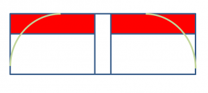

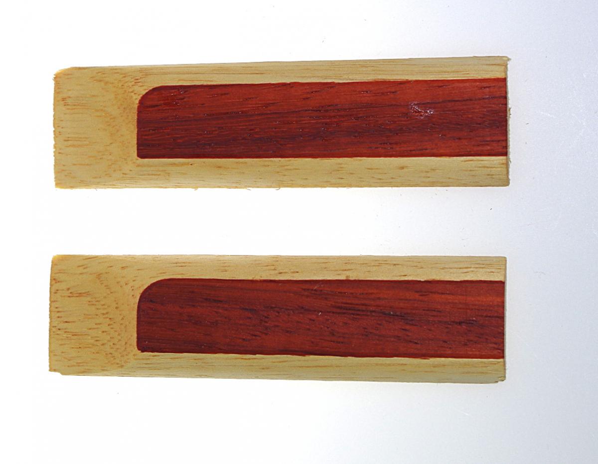

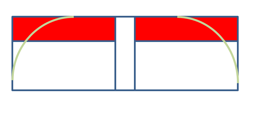

Ich habe jetzt eine Werkstatt gefunden, die Leisten in geeigneten Maßen aus vielerlei Hölzern anbietet. Leider muss ich da von jeder Leistensorte mindestens 10 Stück nehmen. Für ein (=> 1 !!) Design müsste ich da 3 verschiedene Leisten zu einer Rechteckleiste zusammenleimen, aus der ich dann die Schale fräse:
Die roten Flächen wären das Edelholz (Padouk, Mahagoni, Sapeli), die weißen Flächen Abachi. Mit Grün skizziert die Abrundung durch den Fräser.
Ein Ansatz mit z.B. Mahagoni kostet mich mit Versand ca. 25, € - Padouk leider 40 €.
