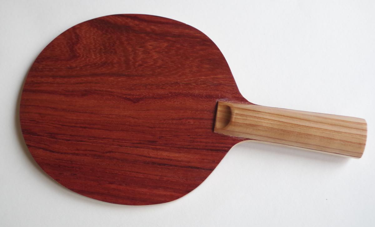

Ich wurde gebeten, mich doch mal an einem Konstrukt für GlAnti zu versuchen. Also habe ich drei Hölzer auf Basis von Kiri-Kernen gebaut. Alle drei waren gut mit GlAnti (=> ABS/1,2mm) zu spielen. Eines jedoch schien mir besonders eklig mit extrem flachen Wegtauchen des Balles bei hoher Kontrolle. Ich habe dann alle drei Modelle kommentarlos einem international bekannten Experten für GlAnti geschickt, der mir jetzt nach mehreren intensiveren Tests meinen Eindruck bestätigte. Schön, dass ich nicht ganz ahnungslos bin :mrgreen: .
Blatt: 156,5 x 152 mm; 7,1 mm dick
Griff: 105 mm lang, konisch (29,5 => 27), 24 mm dick; jap. Zeder
Gewicht: 77 g
Aufbau: 0,7 mm Ching Chang Rosenholz - 6 mm Kiri - ..
Verklebung: Fischleim
Sonstiges: bei diesem Exemplar habe ich vor dem Verkleben die Flächen mit Korn 80/150/220 abgeschliffen, um mit minimalen Leimmengen auszukommen und für möglichst innigem Kontakt zwecks optimaler Schwingungsübertragung. Daher ist die Gesamtdicke auch kleiner als die Summe der ursprünglichen Schichten. Das fertige Holz wurde auch Außen mit Korn 80/120/240/320 planiert.
@nimzo: das ist jetzt dein Holz.
@noppennorbert: deines wiegt 75 g (habe deine schwächliche Konstitution berücksichtigt 8-) )

Soll ich lieber ein Großblatt (162x156) bauen ? Das käme auf ca. 88 g.

Belagsempfehlung für die VH => ca. medium => medium soft, da das Holz schon einen harten Anschlag hat und steif ist.

zu 1 => Nein. Da müsste ich extra eine Schablone herstellen und Schablone Herstellen = Schei.. arbeit - mag ich nicht.
zu 2 => Das Tempo müsste leicht durch Variation der Kerndicke modulierbar sein.
Aber warten wir doch mal ab, wie die beiden - noppennorbert und nimzo - das Ganze beurteilen. Dann haben schon 4 Leute das Ding gespielt. Ich werde mir jetzt erst einmal eine langsamere Variante mit 5 mm Kern bauen. Die VH-Blocks sind mir bei harten Spinbällen zu eigenwillig. Vorher werde ich statt des 5Q aber noch einen lahmeren VH-Belag austesten. Vielleicht ist das Problem ja damit schon behoben.
