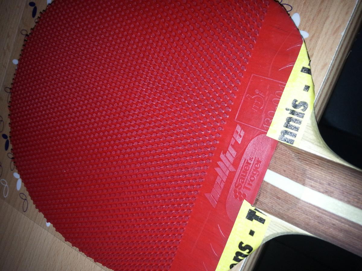

Phoenix
  • Beiträge: 287
  • Spielklasse: Bezirksliga - TTVR
  • TTR: 1622
Re: Klebefolie richtig nutzen
BeitragMi 10. Sep 2014, 12:07
So sieht das bei mir aus:
(inzwischen klebe ich allerdings auch an der Seite des Schriftfeldes bis zum Noppenansatz)
Holz: Arbalest Bogen (gerade)
VH: Tibhar Evolution MX-S - 2,0mm, schwarz
RH: Tibhar Grass D'Tecs - OX, rot
Torlif
  • Beiträge: 8
BeitragMi 10. Sep 2014, 18:50
Super Foto!
So werde ich das auch ausprobieren, Danke! :2thumps:
BeitragMi 17. Dez 2014, 16:39
Phoenix hat geschrieben:So sieht das bei mir aus:
Hm, ist das denn zulässig auf der Schlägerfläche außer Rot und Schwarz noch andere Farben zu haben?
In deinem Fall Gelb?
