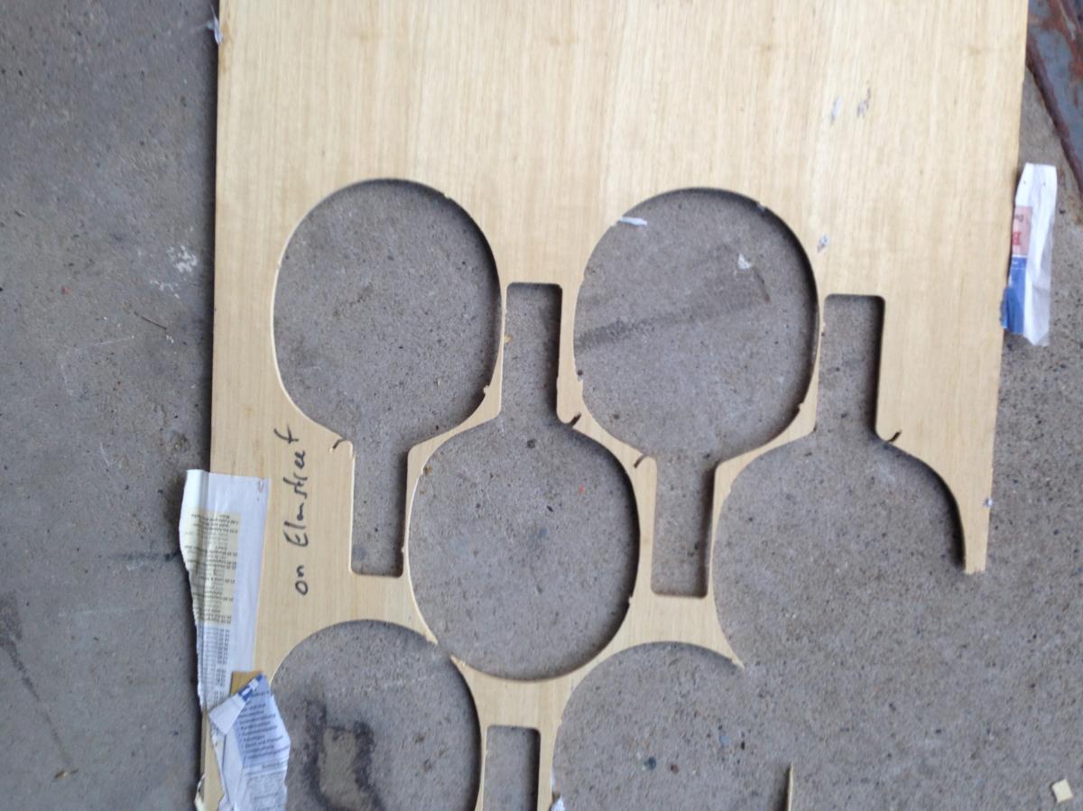

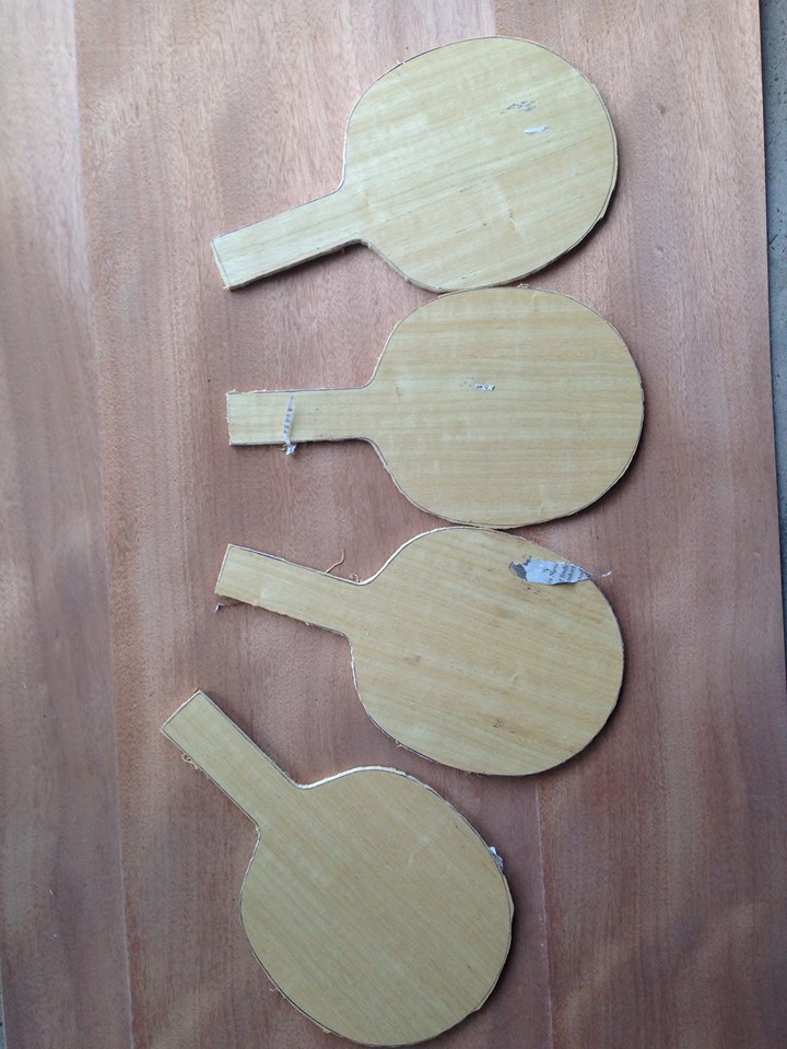

mache jetzt mal wieder ab und an ein wenig Holzbau zum Spaß. Habe meine CNC aber verkauft und so stelle ich jetzt von Hand her.
Ich verpresse platten für 12 Hölzer und säge die dann mit der Dekupiersäge aus.
Danach geht es an den Tellerschleifer und das gute Stück wird in Form geschliffen.
Jetzt habe ich noch Reste an Griffschalen - ich könnte aber eine gute Schablone gebrauchen um die Griffschalen zu fräßen. Hat da einer mal Bilder wie er das Material auf der Schablone befestigt? Ich hatte das damals mit 2 Schrauben auf der Unterseite fest gemacht - vielleicht hat da einer was besseres????

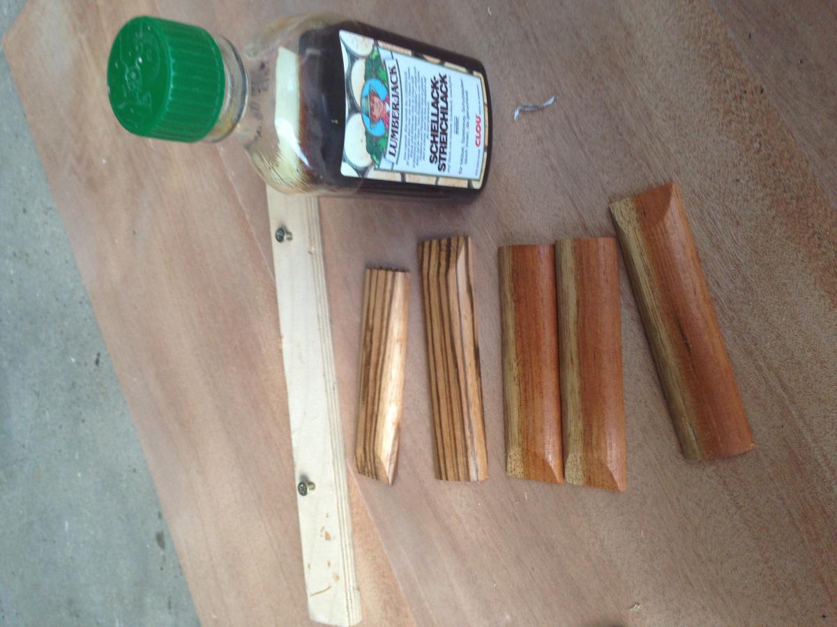

Habe mal einige Griffe gemacht und mit Schellack versiegelt
Vorne: Zeder
Hinten: Zebrano
Hinten das Stück Multiplex ist meine Schablone. Das Holz für den Griff befestige ich dann mit 2 Spaxschrauben.
Ich benutze eine Oberfräße und einen Radiusfräser mit Anlaufring. Auf der Oberfräße habe ich ein Stück Sperrholz als Arbeitsplatte geschraubt und die Maschine in den Schraubstock mit Fräser nach oben eingespannt (vorsichtig - nicht die Maschine zerdrücken ;) ) . So benutze ich das als günstigen Ersatz für einen Frästisch.
Beim Fräßen ist es wichtig nicht gleich alles Material in einem Schritt zu fräsen. So kann es zu Aussplitterungen am Material kommen. Besser ist es das Material in mehreren Schritten zu fräßen und immer etwas mehr Material abzufräsen.
Ich fräse immer gleich ein Paar Griffe. Ich habe immer 2 Stück mit den Enden in der Mitte angeordnet. So fräße ich immer ein Pärchen. Dieses zersäge ich dann nach dem Fräßen. Schleife die Oberfläche grob mit dem Bandschleifer vor und dann mit Hand und feinem Schmirgel nach.
Die Schräge vorne am Griff schleife ich mit dem Tellerschleifer an.
Zum Ende versiegele ich die Griffschalen damit die Maserung besser zum Vorschein kommt. Zum Versiegeln habe ich hier Schellack von Clou verwendet.
Achtung: Beim Fräßen mit Schablonen ist es wichtig das eure Schablone eine Größe hat das Ihr mit den Fingern nicht zu dicht am Fräser seit. Meine Schablone ist auf jeder Seite einige Zentimeter länger - doch das ist mir schon nicht so ganz geheuer. daher überlege ich noch mir da eine andere Schablone zu bauen wo meine Hände nicht an/in den Fräser kommen können.

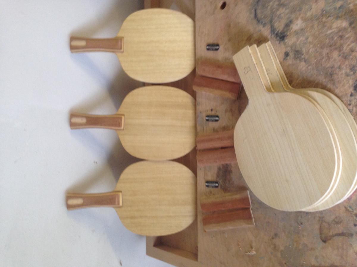

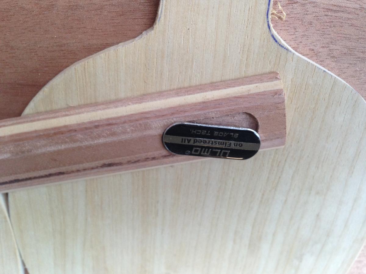

Mich hat ein ehemaliger Kunde angefragt ob ich noch welche hätte. Da ich Rohlinge nur noch in konkav hatte musste ich welche neu von Hand ausschneiden.
Zudem habe ich nicht mehr so viel Griffschalen liegen. Werde daher diese wie im Bild "Griff mit Schablone" verwenden.
Muss dann mal testen wie ich am einfachsten die Vertiefung für die Linse hin bekomme ;)
Habe da kurz vor Ende für mehrere hundert Euros noch diese Metalllinsen bestellt gehabt.
Ich will das aber nicht mehr im größeren Rahmen aufziehen - nur etwas aus Spaß und das ich das viele Material was ich liegen habe verbaue :yes:
