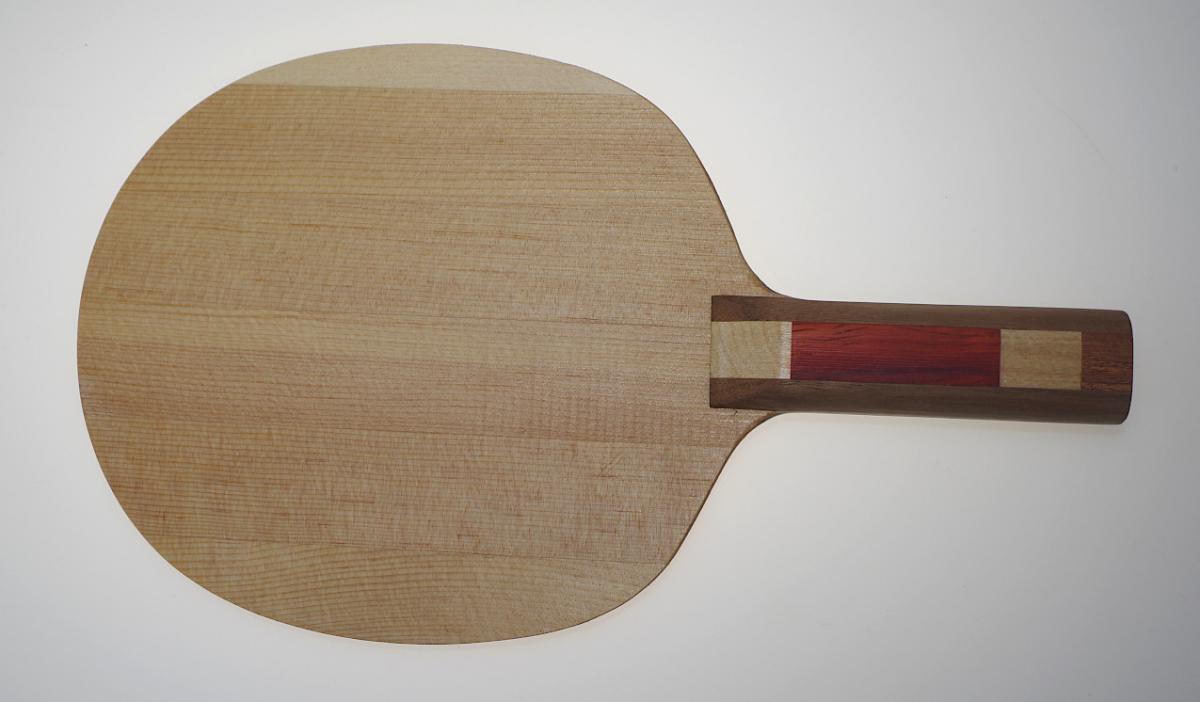

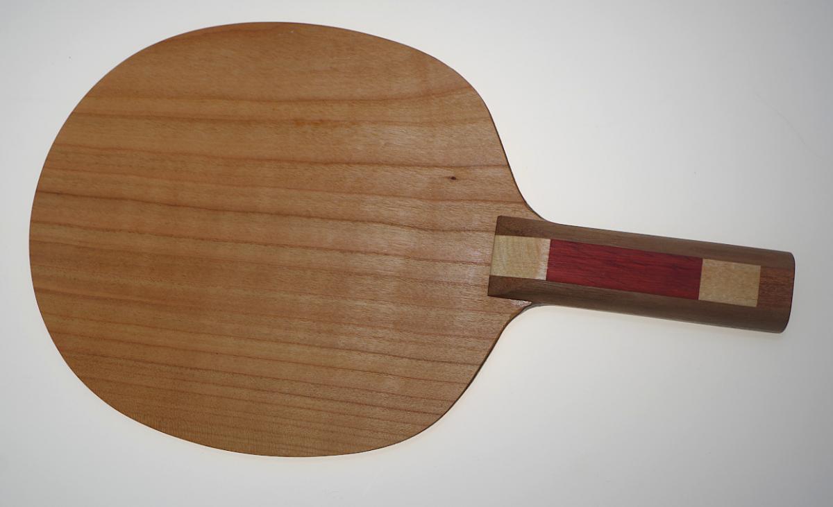

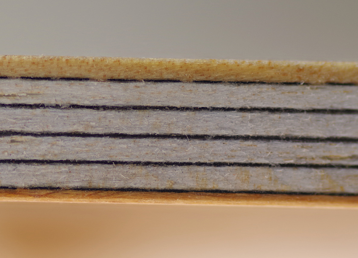

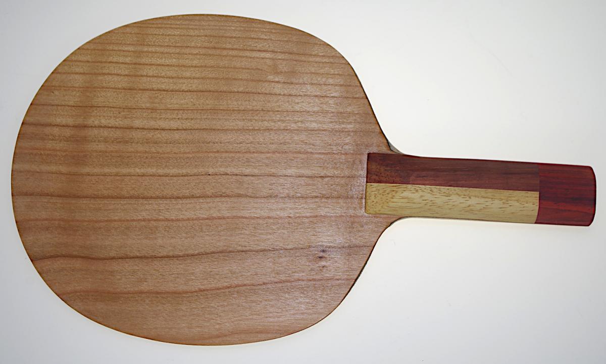

Code247
Aufbau
0,6 mm Kirsche – 1KC -1 mm Balsa – CV -1 mm Balsa – CV – 1 mm Balsa (q) – CV – 1 mm Balsa – CV – 1 mm Balsa – 1KC – 0,6 mm Bambus (kar.)
Maße
GB 167x156 mm, Griff 103 x 28 x 23 mm, Dicke 7,2 mm
Eigenfrequenz 1480 Hz
Gewicht 84 g
Tja und wo sind die Bilder ? Jibbet nich' :mrgreen: . Da der Fräser bei der spröden Kirsche unschöne Ausrisse im Deckfurnier erzeugt hat. Ich wollte es schon weiter kleiner fräsen auf SB, habe mich aber glücklicherweise doch zu einem Test entschlossen.
Und siehe da, die Sonne ging auf :geil: .
Auf der VH reumütig zu NI (=> Globe 999 T 1,5mm) zurückgekehrt und auf der RH TM/OX. Als Erstes fiel mir das geschmeidige Spielgefühl auf. Keine Spur von Härte. Schön lange Verweilzeit am Schläger. Das kannte ich so nur von den Darker Hinoki Hölzern. VH mit viel Effet, RH mit sehr flachem Ballabsprung. Diesbezüglich möchte ich Peter Freundlieb (=> TT-Piet) als Referenz anführen, dessen Furnierbeschreibung diese Eigenschaft der Kirsche extra auswies und mich zu diesem Einsatz veranlasste. Alles ging superkontrolliert vonstatten.
Es war einer der seltenen Fälle, bei denen mir das neue Material auf Anhieb extrem viel Spaß gemacht. Wenn ich jetzt noch Siege gegen X, Y und Z, gegen die ich sonst immer verliere anführen könnte, wäre die Welt perfekt. Fand aber nicht statt. Lediglich die Ballwechsel waren deutlich länger, was vielleicht auch zur gesteigerten Spielfreude beitrug.
Auf jeden Fall bietet sich jetzt wieder die Gründung einer neuen Holzfamilie an - der Carbon-Balsa-Carbon Stapel. In diesem Fall waren es 5 Balsaschichten, gegeneinander durch Carbonvlies getrennt und zu den Außenfurnieren mit 1K Carbongewebe versehen. Das viele Carbon nimmt in Verbindung mit dem notwendigen Epoxyharz zwar Einiges vom Gewichtsvorteil des Balsa wieder weg; das Holz fällt aber dennoch relativ leicht aus: 84g davon 21 g für die Griffschale. Damit wird die bei GB übliche Kopflastigkeit deutlich gemindert, was die Eignung für tischnahes Krökeln erhöht. Zugleich verleiht das viele Carbon/Epoxy dem Holz viel Steifigkeit und unterbindet Balsa-Flummi.

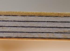

Code 249
( Zunächst die Antwort auf die vielleicht kommende Frage nach Code 248: das war dergleiche Aufbau wie Code 247 nur mit zwei Bubinga Außenfurnieren. Das Spielgefühl war leider etwas kachelig und insgesamt alles deutlich unkontrollierter. )
Aufbau
0,6 mm Kirsche – 1KC -1 mm Balsa – CV -1 mm Balsa – 1 mm Balsa – CV – 1 mm Balsa – 1KC – 1mm Sitka
Maße
GB 167x156 mm, Griff 103 x 28 x 23 mm, Dicke 6 mm
Eigenfrequenz 1364 Hz
Gewicht 78 g
Test steht noch aus. Aber schon jetzt fällt beim Dotzen auf, dass das nicht so weich ist wie das 247. Das kann nicht nur an dem fehlenden 1 mm Balsa liegen. Auch das 248 war ja härter. Ich nehme an, dass ganz dafür ganz entscheidend die Menge des Epoxy ist.
Weiter irritieren mich die Dicken der verschiedenen Modelle:
- 247 hat 5,8 mm, obwohl allein schon die Dicke der einzelnen Blätter in Summe 6,2 mm ergeben sollte und dazu noch ca. 0,1 mm für jede der beiden 1K Carbon Schichten (=> das CV ist vernachlässigbar dünn).
- 248 hat 6,2 mm, was mit der Summe der Einzeldicken übereinstimmt
- 249 hat 6 mm, obwohl die Summe der Einzelschichten nur 5,7 mm ergibt
:?: :dontknow:
Ein kritischer Parameter dürfte der Pressdruck sein, den ich mit ca. 1,5 - 1,7 To (=> auf 28x17 cm) halte. Balsa ist ja mechanisch sehr labil und als Naturprodukt auch heterogen. Vielleicht kommt es zu Kompressionen des Balsagewebes ?

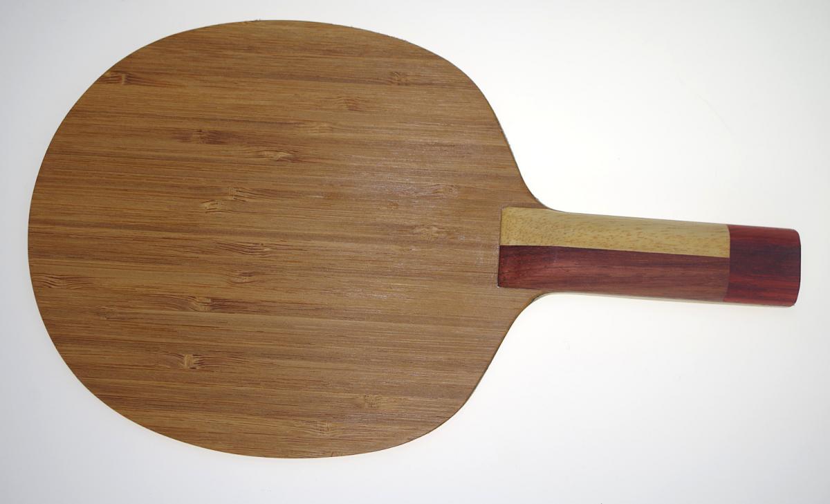

Code 251
und weiter im Text :mrgreen:
Aufbau
0,6 mm Bambus (kar.) – 1KC - 5x 1 Bal (l,q,l,q,l) – 1KC 0,6 mm Kirsche
also wie 247 nur halt ohne CV und mit Leim statt Epoxy im Balsastapel
Maße
GB 167x156 mm, Griff 103x28x23 mm, Blattdicke 6 mm
Gewicht 72 g
Eigenfrequenz 1265 Hz
Bilder schenke ich mir, da ja gleiche Größe und Deckfurniere wie die anderen GB der Serie.
Interessant, dass durch Ersatz der CV/Epoxy Fugen durch reine Leimfugen das Tempo deutlich 'runterging: -200 Hz bei der Eigenfrequenz. Das bedeutet, dass man bei dem Bauprinzip das Tempo nicht nur durch Anzahl der Schichten im Kernstapel variieren kann sondern auch durch den Anteil CV/Epoxy. Theoretisch sollte es möglich sein, zwei Typen mit gleichem Tempo aber unterschiedlicher Steifigkeit und Härte zu bauen. Ein Holz mit mehr Schichten aber weniger CV/Epoxy und das andere mit weniger Schichten und mehr CV/Epoxy.
Erster Eindruck
Zunächst :geil: . Vor allem die VH (Globe 999T 1,5 mm) kam wie an der Schnur gezogen, ohne dass ich da groß drauf achten musste quasi von selber. Immer mal wieder das 247 zur Hand genommen, dass mir auf einmal richtig schwer vorkam. Damit musste ich mehr ackern. Die Ernüchterung kam im letzten Spiel gegen einen -200 schwächeren Newbie, den ich bisher immer durch die Halle gekegelt hatte. Ich lag völlig zurecht 0:2 hinten. Flugs auf das 247 gewechselt und noch 3:2 gewonnen.
Mein Fazit: das 251 spielt sich wohlgefälliger, aber erst das 247 liefert den notwendigen Biss.

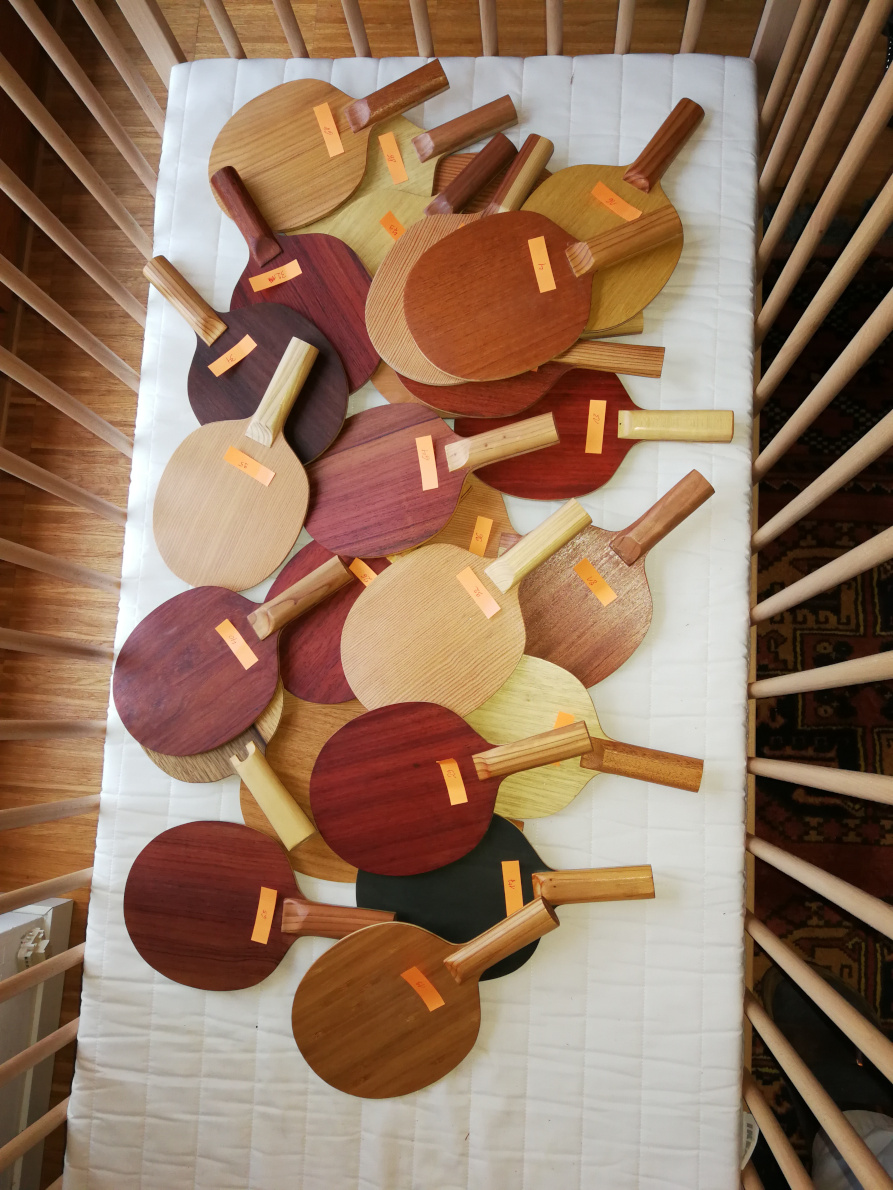

Abverkauf
meiner Babys :cry:
4 WRC rot(0,6)-Pappel (3sch./5)-Eukalyptus GB 91g 1240 Hz
9 WRC rot(0,6)-Pappel (3sch./3,8)-Eukalyptus GB 75g 850 Hz
10 0,6)Limba-(0,7)Lib. Zed.-(0,6)Ipe-Abachi(2) SB 93g 1050 Hz
11 (0,6)Pappel grau-5mm 3er Pappelkern GB 73g 990 Hz
13 0,6 mm Padouk - 2 mm Abachi - 1,6 mm WRC .... SB 93g 1400 Hz
14 Black Limba-Ipe-3mm Pappel-Ipe-Black SB 94g 1000 Hz
16 0,6 Limba-(0,6)Ipe-Pappelkern(3/3)-... GB 98g 1065 Hz
19 0,6 Douglasie-0,6 Black Limba-4,1 Fichte ..... SB 86g
26 0,6 Padouk – 0,6 Ipe – 5 Kiri - … SB 88g 1600 Hz
29 0,5 Padouk – 6 Kiri .. SB 70g 1561 Hz
32 0,8 Douglasie – 0,8 Rosenholz – 4,5 Kiri – 0,8 Douglasie – 0,8 Rosenholz SB 92g 1720 Hz
34 0,8 Douglasie – 0,6 Ipe – 3,5 - Kiri – 0,8 Douglasie – 0,6 Ipe SB 84g 1530 Hz
36 0,6 Bubinga - 5 Kiri - .. SB 65g 1450 Hz
40 CCRo-Ipe-3,4 Kiri- .. SB 90g 1470 Hz
64 CCRo-5,1 SBalsa(leicht)- .. SB 56g 1620 Hz
65 CCRo-Basalt-4,6 Sbalsa(leicht)-.. SB 65g 1525 Hz
68 CCRo-Basalt-4,6 Sbalsa(leicht)-0,7 Zeder SB 68g 1400 Hz
79 0,6 Limba-0,7 Zeder-1,25 OP-Carb- … SB 90g 1040 Hz
81 0,6 Bub-0,7 Zeder-1,1 OP-Carb- … MB 92g 975 Hz
86 0,6 Lim – 0,7 Lib Zed- 2 Kiri-Carb … SB 80g 1225 Hz
92 0,9 OP – 2,6 (3er) Pappel - … GB 70g 990 Hz
93 0,9 OP-0,7 Lib.Z – 1,25 Kiri – Carbon-…GB 90g 1150 Hz
95 0,6 OP – 1,4 Weide – Carbon - GB 84g 1174 Hz
96 0,9 OP – 0,7 Zed - 1,4 Weide -Carbon - GB 89g 1063 Hz
97 0,9 OP-0,7 Lib.Z – 1,1 Kiri – Carbon-… GB 98g 1120 Hz
98 1 Doug-0,7 Lib.Z – 1 Kiri – Carbon-... GB 86g 1000 Hz
GB ca. 163-167 mm, MB ca. 159 x153 mm, SB ca. 155-157 mm
Tempo kann anhand Gewicht und Frequent abgeschätzt werden. Bei vergleichbarer Frequenz spielen sich (bei gleichem Griffschalengewicht !!) die schwereren Modelle wuchtiger und schneller bzw. dämpfen bei Def-Hölzern stärker.
Tempo ca.:
<1000 Hz Def- bis Def
1000-1200 Hz Def+ bis all-
1200-1400 Hz all bis all+
1400-1550 off -
>1550 Hz off
Da alle Hölzer von mir auch zum Test gespielt wurden, können Gebrauchspuren vorhanden sein.
Preis 17,50 €
zzgl. Versand als unversicherter Brief (Inland 2,45 €, Ausland teurer) mit Risiko des Untergangs beim Käufer und dessen ausdrücklichem Verzicht auf einen Absendenachweis. Alternativ als versichertes Paket zu 6,- €.
p.s. weitere Auskünfte wird es von mir nicht geben. Eventuell wird man zu diversen Modellen auch hier fündig

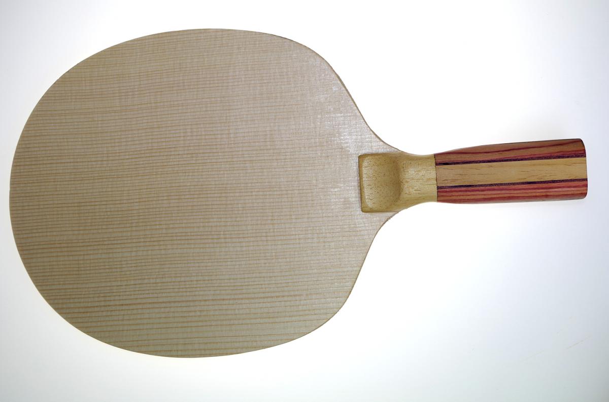

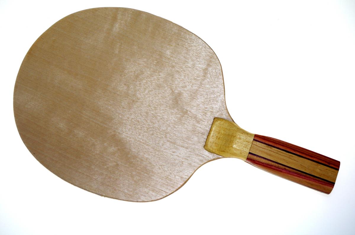

Sägemeister Fi 2

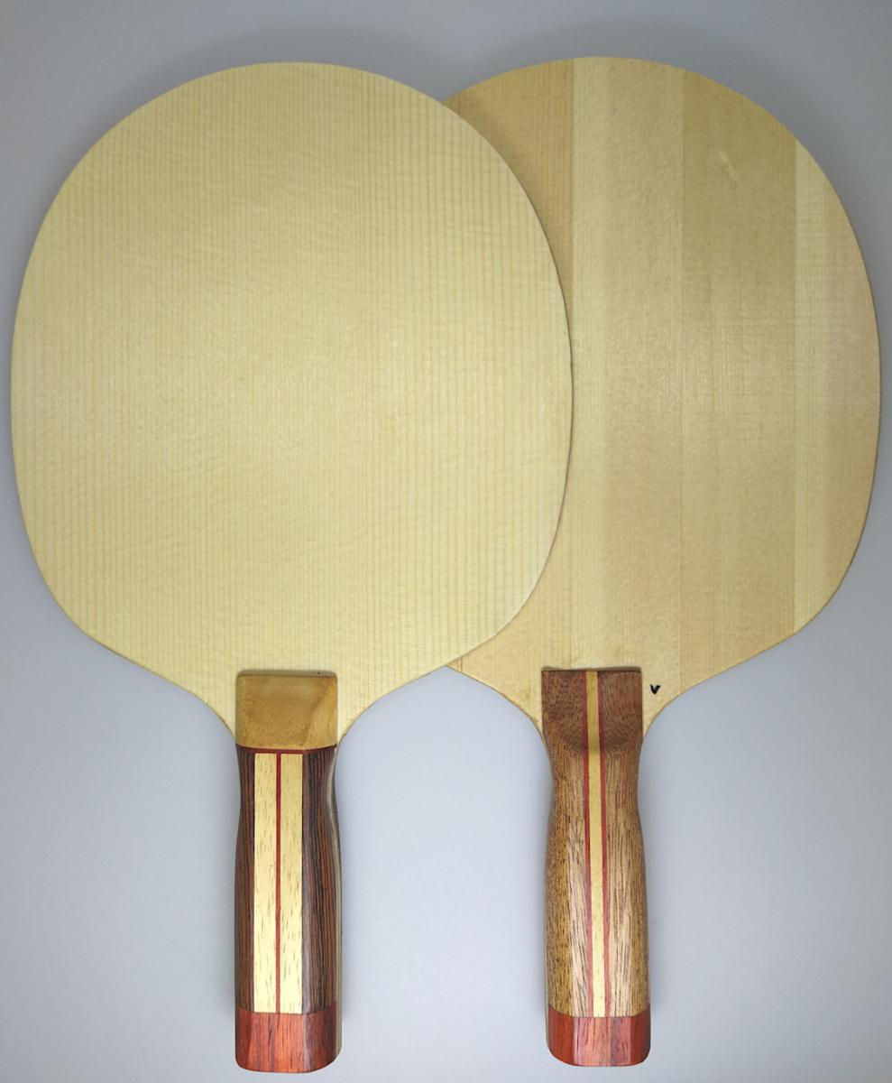

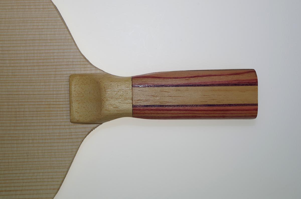

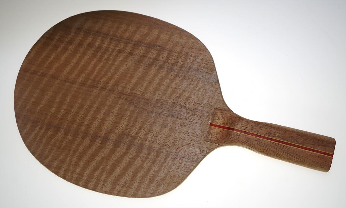

Code 256
Diesmal schlicht mit dem Handy abgelichtet - keine Lust die Pentax zu bemühen.
Das sind meine beiden jetzigen/zukünftigen Spielhölzer. Einmal mit Alpenfichte (Tonholz) sowie mit Sitka (Tonholz). Das Holz mit Alpenfichte hatte ich einmal im März gespielt, wo es mit besser als der Sägemeister Fi gefiel. Obwohl es etwas schneller und knackiger war, hatte ich damit weniger Fehler gemacht. Daher habe ich mir für das zweite Exemplar mal zwei Blätter meiner raren und kostbaren Sitka Fichte spendiert.
Beide Hölzer (Großblatt) wiegen 82 g. Die Alpenfichte zeigt eine Eigenfrequenz von 1283 Hz, das Sitka Exemplar 1200 Hz also eine Idee langsamer.

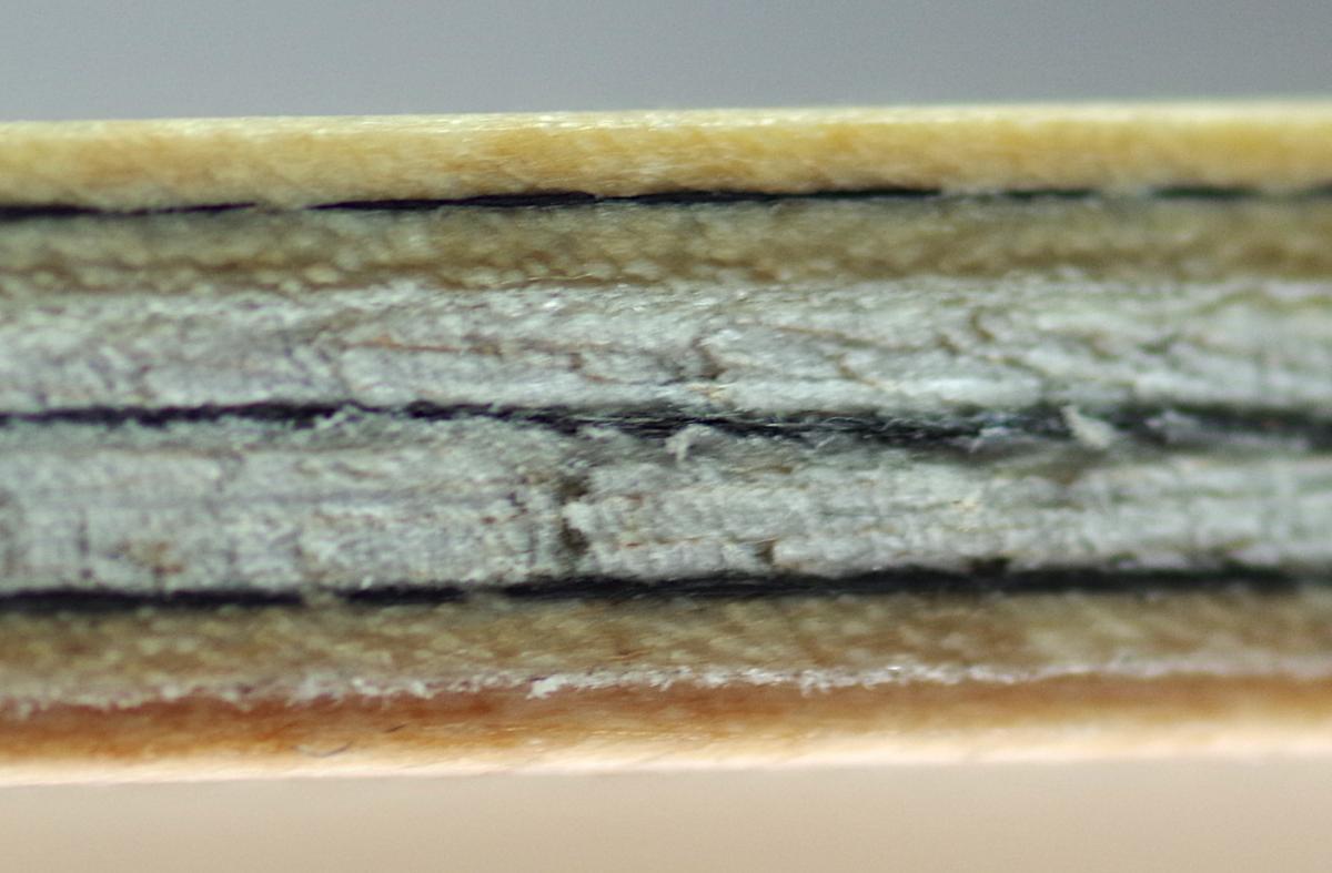

Der Unterschied zum Sägemeister Fi liegt im Kern. Die erste Version hatte ... 1KC -3 mm Kiri - 1KC .... Um Gewicht zu sparen hatte ich das Kiri durch meinen bewährten geteilten 2 mm (=> in diesem Fall exakt 2,3 mm) Balsakern ersetzt. Da dieser langsamer ist als 3 mm Kiri hatte ich zum Ausgleich 3KC statt 1KC genommen also
1 mm Fichte - 0,6 mm WRC - 3KC - 2,3 mm Balsa - ...
Dass das jetzt schneller ausfällt als das alte Sägemeister Fi war überraschend.

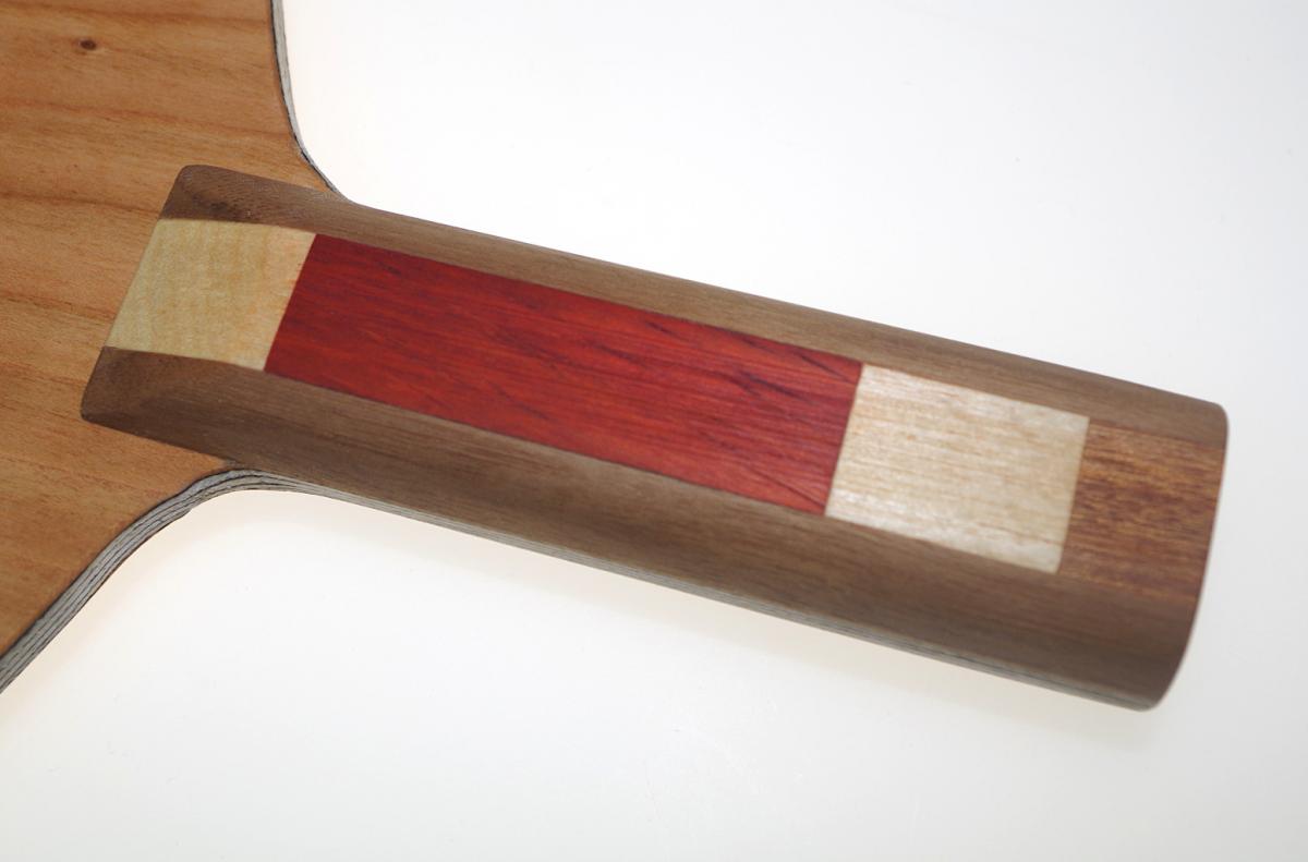

Neu ist auch dieser taillierte Griff - ein Zufallsprodukt. Mir war seinerzeit bei einem Purpur der Hülsenschleifer "durchgegangen", so dass zuviel abgetragen wurde. Dieses verunglückte Exemplar hatte ich dann im letzten Sommer einem Bekannten gegeben, damit er den Globe 999 ausprobieren sollte (RH war Curl p1r 0,5 mm). Der war derart begeistert, dass er es mir sofort abgekauft hat und gleich noch eins nachbestellt hat. Dieses war mit einem "ordentlichen" geraden Griff, den er aber deutlich schlechter fand. Wir haben das mal näher ausdiskutiert. Die Taille hat folgenden Effekt: Ring- und kleiner Finger greifen mit weniger Druck, so dass der Handgelenkeinsatz stärker ist. Zudem lässt sich das Holz leichter drehen. Ich habe ihm sein zweites Holz noch umgearbeitet. Mittlerweile hat er noch drei weitere Exemplare gekauft. Sein Kommentar "Ich weiß ja nicht, wie lange du noch baust. Und mit dem Holz will ich für den Rest meines Lebens auskommen." Nun ja, immerhin hat er mit dem Holz ca. +100 TTR :horror: gemacht.
Zunächst fasst sich der Griff ungewohnt an. Aber ich bin mittlerweile auch konvertiert vor allem, weil bei mir der Handgelenkseinsatz eher kümmerlich ist und ich da jede Unterstützung brauchen kann.

Code 259
Der Nittaku H3 stellte ob seines Gewichtes neue Anforderungen, da mir der Schläger einfach unangenehm kopflastig wurde. Also musste ein noch leichteres Holz her, das mittels schwerer Griffschalen sehr grifflastig ausgelegt ist.
Voilà
Aufbau
1,2 mm Fichte (Tonholz) - 1KC - 1,15 mm Balsa - CV - ...
Maße
GB: 168x156 mm, 4,8 mm dick
Griff: 10,3 mm, 22,5 mm dick, 22 g
Gewicht: 78 g
Eigenfrequenz: 1190 Hz
Der Griff ist wieder tailliert
und zudem ausgehöhlt
Ich hoffe auf gute Spielbarkeit, bin aber skeptisch. So ganz leichte und dünne Blätter ergeben oft ein "hohles" Spielgefühl.
p.s. erster Test mit Lion Claw/OX (Verlegenheitslösung) und Hurricane 3 turbo blue/1,4 hat mir ganz gut gefallen. Vor allem die Noppen. Der HTB 3 gefällt mir weniger. Zwar viel Effet aber irgendwie "unfühlig". Der Globe gefällt mir besser.

Code 261
Der Lindenvirus ausgehend von China - ja woher auch sonst ? -ins Forum eingeschleppt via Bayern hatte auch mich erwischt. Daher jetzt dieses Holz.
Aufbau
0,7 Linde - 1KC - 0,7 Linde - 1 Balsa - CV - 1 Balsa - 1KC - 0,7 Linde - 0,7 Linde
Maße
Geometrie 168x156 mm, 5,6 mm dick, Griff tailliert 103 x 29 x 22,5 mm (LxBxD)
Gewicht 99 g
Eigenfrequenz 810 Hz (?)
Der Aufbau ist leicht asymmetrisch: auf der Rückhand liegt das 1K Carbon unmittelbar am Balsakern auf der VH dorekt unter dem Außenfurnier. Daher ist der Anschlag auf der VH etwas knackiger und auf der RH etwas weicher.
Die Eigenfrequenz gibt mir Rätsel auf, denn das Holz spielt sich deutlich flotter als 810 Hz, was eigentlich def- wäre. Geschätztes Tempo def+.
Bisher 2x gespielt. Bin zunehmend begeistert :hurra: .
* frei nach Referre :thumpsup:

Nachdem ich von einem Artgenossen mit einem Balsaholz (=> Barricade Def) übel traktiert worden bin, habe ich mich nochmal mit einem langsamen (!) Balsaholz befasst.
Code 262
Aufbau
0,6 mm Anegré - 0,8 mm Balsa - 3,3 mm Balsa - ...
(alle Klebefugen mit spezieller weicher Verklebung)
Abmessungen
Großblatt 168x156 mm, 5,4 mm dick, Griff tailliert 103 mm x 29 mm x 22,5 mm
Gewicht 60 g
Eigenfrequenz 880 Hz
Das Teil spielte sich zu meinem Erstaunen mit viel Effet. Natürlich sehr langsam, daher extrem kurze und platzierte Ablagen möglich. Ziemliches Krummgegurke am Tisch möglich. Tischferne Abwehr problemlos und mit viel US. Schuss nur mittlerer Bumms, Schlagspin mit ausreichendem Tempo.
Gefühlt hatten die Bälle mit dem 45 g schwereren Lindenluder höhere Qualität - schärfer, flacher, druckvoller - aber de facto bereitete das Balsa-Gekrökel den Gegnern mehr Probleme (mehr kürzere Bälle, viel mehr Laufarbeit)
Code 263
(kein Bild)
Aufbau
0,6 mm Kirsche - 0,8 mm Balsa - 3,3 mm Balsa - ...
Abmessungen
Gewicht 60 g
Gleiches Gewicht, Kirsche zwar schwerer als Anegré aber die Griffschale leichter. Zu meiner Verblüffung war der einzige Unterschied im Spiel: einen Ticken langsamer und ein klein wenig mehr Effet. Das Anegré ist zwar leichter, federt aber mehr. Der erhoffte flachere Ballabsprung stellte sich nicht ein.
Weitere Variationen werden folgen.
