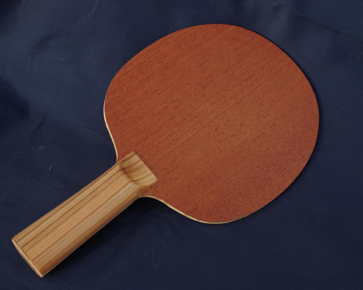

Nachdem die beste aller Ehefrauen meinte, das ständige Glotzen auf den Bildschirm beschere mir sicher noch rechteckige Augen, ich solle doch mal was Sinnvolles mit meiner Altersfreizeit machen, beschloss ich nach längerem Überlegen, mich mal auf ganz neues nämlich handwerkliches Terrain zu begeben - für einen bis dahin "Kopferten" ein gewagter Entschluss. Nach kurzem Schwanken zwischen Elektronik und Holzwerken entschied ich mich für Letzteres - natürlich mit einem ganz klaren Hintergedanken :mrgreen: .
Zuerst wurde bescheiden investiert, was mangels handwerklichem Geschick auch sehr bescheidene Ergebnisse sprich Griffschalen zeitigte. Nach tiefem Seufzen habe ich mich dann finanziell derart investiert, dass ich über den Preis der selbstgebauten Hölzer lieber nicht nachdenken möchte :klatsch: .
Egal die ersten Hölzer sind jetzt fertig und z.T. auch getestet. Bilder gibt es aber erst, wenn ich mit der Optik 100% zufrieden bin.
Nr. 1
WRC-Pappelsperrholz (5mm, 3schichtig)-WRC
Zu meiner Verblüffung war die VH sehr gut, die RH aber leider zickig mit Tendenz zu hohem Absprung.
Nr. 2
WRC-Black Limba-Pappelsperrholz (3mm, 3schichtig)-WRC-Black Limba
Bingo ! Das war der erste Treffer. Bei Großblatt 163x156mm) 78g schwer. Die VH macht sehr viel Spin bei sehr hoher Kontrolle und mittlerem Tempo. Die RH bremst gut ein und erlaubt andererseits sichere Angriffe und zwar :!: mit dem D.TecS. Tempo All-.
Nr. 3
wie Nr.1 nur mit Kirsche auf der RH, was nach TT-Piet für einen flachen Ballabsprung sorgen sollte. Stimmt auch, die Zickigkeit war jetzt weg. Lässt sich gut spielen. Löst aber keine Begeisterung aus wie z.B. Nr.2.
Nr. 4
WRC-Fichte-Pappelsperrholz (3mm, 3schichtig)-Fichte-Rosenholz
Klogriff. Wenig Gefühl. Ruht mittlerweile in der Grünen Tonne.
Nr. 5
WRC-Pappelsperrholz (5mm, 3schichtig)-Eukalyptus
Zunächst wollte ich nach dem Desaster mit Nr.4 das Teil erst gar nicht testen, da der Ball beim Dotztest von der Eu-RH wie blöde absprang. Aber wenn es schon mal da ist. VH Domination/RH DG.
Der Hammer ! :geil: Die VH hat sehr guten Spin und sehr gute Kontrolle. Wie mag das erst mit einem modernen Belag aussehen ? Aber der absolute Kracher ist die RH. Ein unglaublicher Bremseffekt. Ein extrem hoher Störeffekt, der sich nicht so sehr in krummen Ballflugkurven äußert als viel mehr darin, dass die Gegner reihenweise Fehler machen - ins Netz, hinter/neben den Tisch. Auch scheinen die Rollaufschläge damit nicht ohne zu sein - eine Disziplin, in der ich sonst nicht so richtig stark bin. Der D.TecS ist darauf nicht so potent, dafür ist er aber auf Nr.2 die bessere LN. Verstehe ich nicht so ganz. Muss vielleicht auch nochmal validiert werden.
Gewicht bei Großblatt 86g. Tempo All+

Heute ging es weiter
Nr. 6
WRC-Pappelsperrholz (3,8mm, 3schichtig)-Eukalyptus
belegt mit Domination Speed 1,8mm und Dornenglanz. In der Tat deutlich reduziertes Tempo. Dadurch aber leider auch eine etwas reduzierte Gefährlichkeit. Um Tempo in die Bälle zu bekommen, musste ich mangels schnellem Armzug fester hinlangen, was ich nicht so mag. RH-Angriffsbälle können geradezu geführt statt geschlagen werden, was interessante Platzierungen erlaubt. Harte Angriffsbälle können aber nicht so effektiv geblockt werden. Der Ballabsprung ist höher als bei der 5mm Variante. Hier fehlt wohl doch die Masse.
Gewicht bei Großblatt 74g. Tempo def+.
Nr. 7
WRC-Eukalyptus-Pappelsperrholz (3mm, 3schichtig)-WRC-Eukalyptus.
belegt mit Victas 401 1,8mm / D.TecS OX. Der Schläger war mir zu schwer. Am Ende des Spiels fing es an, im Ellbogen zu ziepen. Ansonsten in Ordnung, aber ohne Aha-Effekt. Wahrscheinlich gehört da ein leichterer Belag mit mehr Katapult auf die VH.
Gewicht bei Großblatt 90g. Tempo all.
Danach habe ich nochmal zu Nr. 5 gegriffen und die (innere) Sonne erstrahlte in hellstem Licht. Damit werde ich jetzt mal weiterspielen.

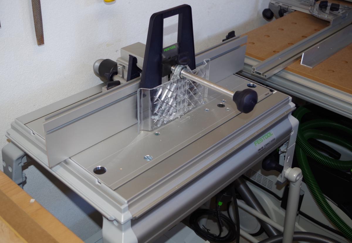

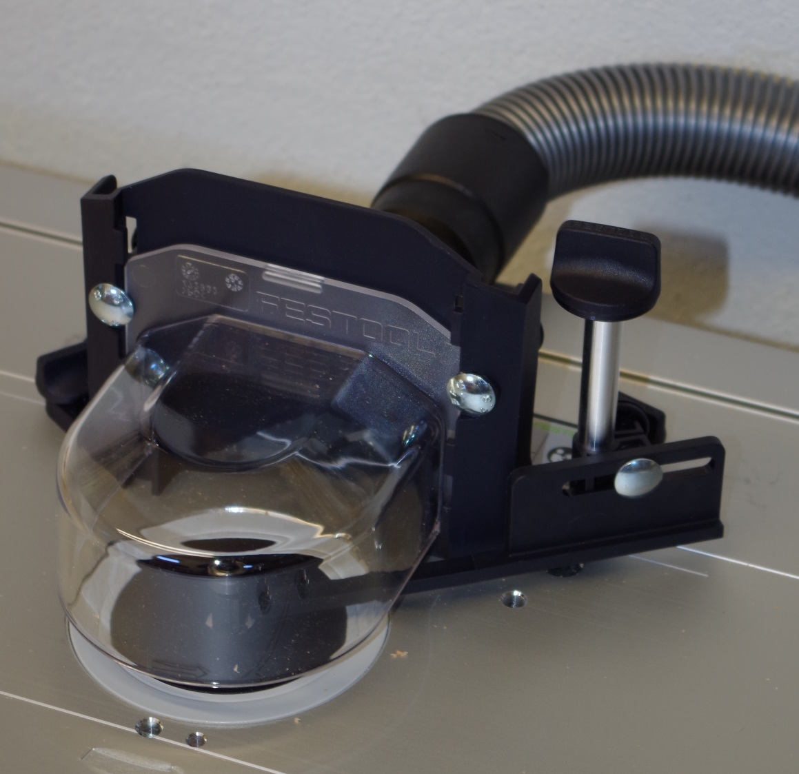

Du solltest zuerst mal mit der Hand und der Oberfräse an weniger kostenintensiven Stücken arbeiten bis du mit der Verarbeitung zufrieden bist. Das ist nicht ganz so einfach.
Re: Cogitos Bastelbude
BeitragMi 5. Mär 2014, 23:16
Fuddler hat geschrieben:Du solltest zuerst mal mit der Hand und der Oberfräse an weniger kostenintensiven Stücken arbeiten bis du mit der Verarbeitung zufrieden bist. Das ist nicht ganz so einfach.
Nicht mehr nötig; ich bin bereits sehr zufrieden :mrgreen:
Und mittlerweile ist es auch höchst einfach.
Für gerade Griffe
Für konische Griffe (dann natürlich mit Viertelkreisfräser statt wie abgebildet Geradfräser)

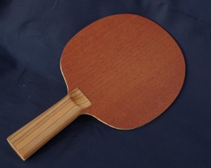

BeitragDo 6. Mär 2014, 09:27
Das sieht gut aus! Nur der Griffkopf ist gewöhnunsbedürftig. Aber wenns der Hand gefällt...
Nette Ausrüstung obendrein. Du planst wohl für länger?
Beim Holz würde ich noch auf das reine Gewissen achten.
