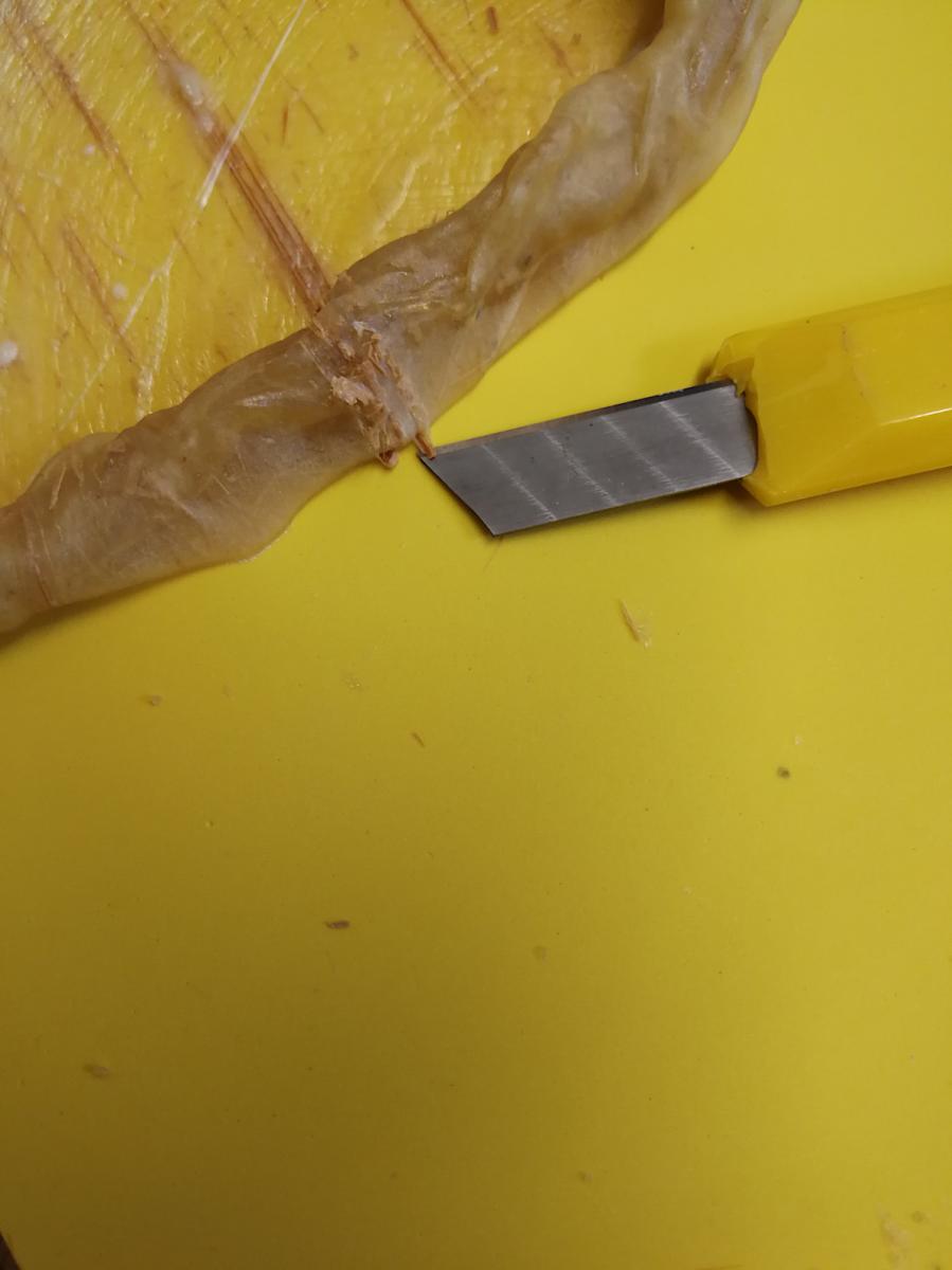

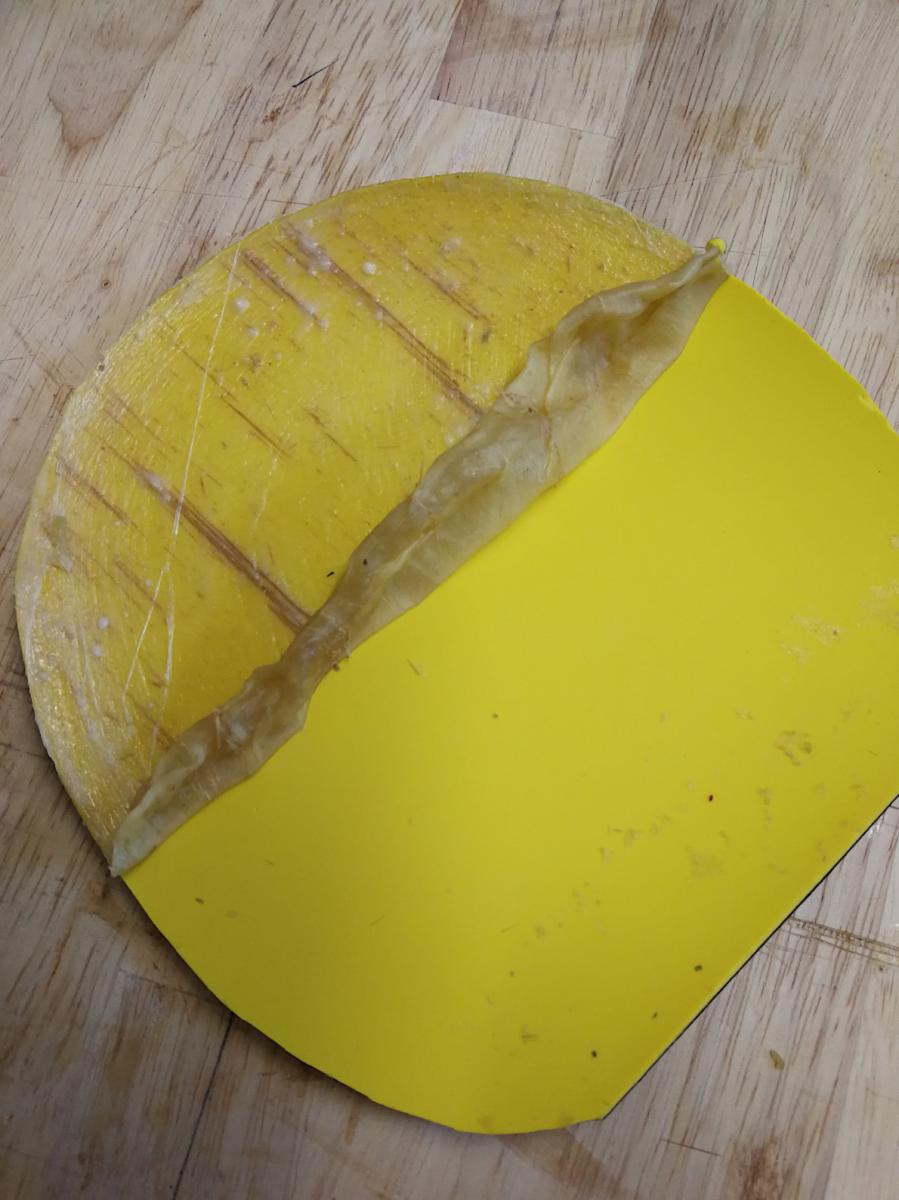

Das hatte geklappt. Ich konnte sofort anfangen, die Latexpelle vom Griffansatz her nach oben abzuziehen. Zum Teil durchbohrten dabei die Fasern die Latexschicht, aber dem konnte durch Anheben des Faserendes mittels Cutter abgeholfen werden.
Man beachte die massiven Holzreste im oberen Teil
Anheben von widerspenstigen Faserenden

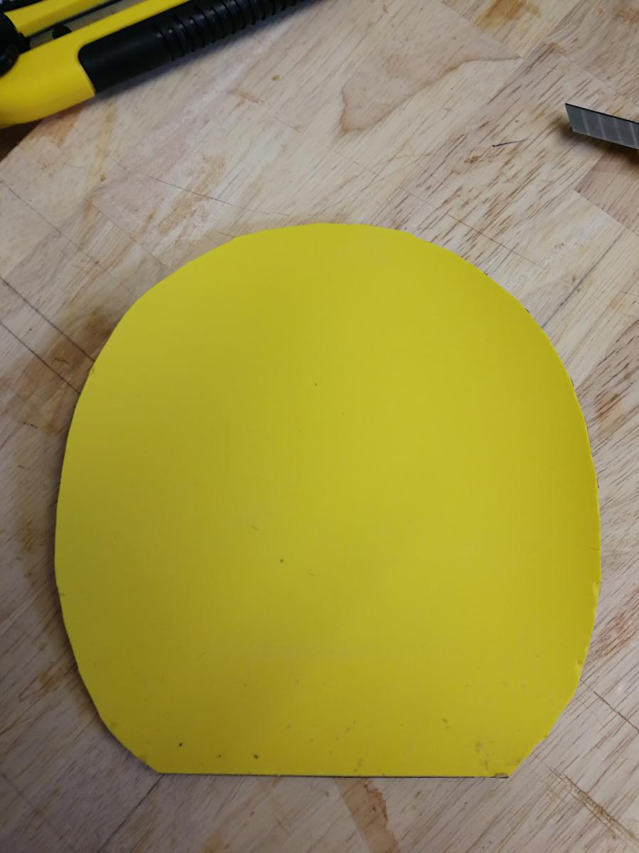

fast wie neu

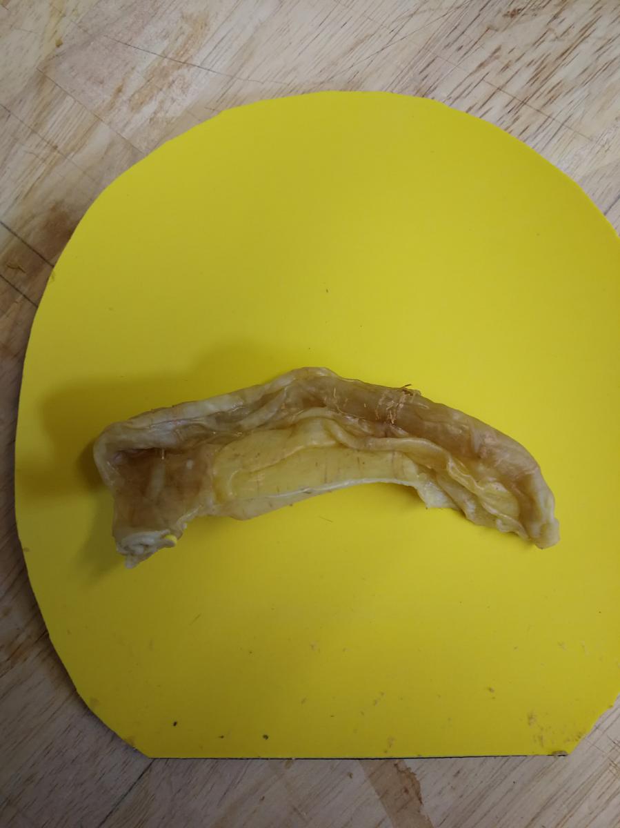

der Latexbollen ca. 10 g
