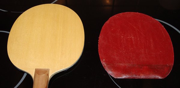

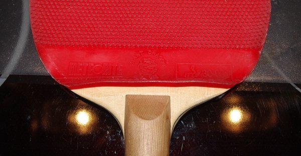

Nachdem ich in den letzten 2 Wochen gefuehlt 100 Mal gefragt wurde, wie man denn OX-LN klebt, habe ich die folgende LN-Klebe-Love-Story gebastelt.
Da ich gerade keine ungeschnittene und jungfraeuliche LN mehr hier habe, musste ein alter Meteorite dran glauben, der auch nicht vollkommen auf das Bogen passt. Aber ich denke, fuer die Demonstration reicht das aus ... :-)
Notwendige Utensilien:
  • Holz
  • LN
  • Folie
  • Kleber
Hier greife ich auf einen guten alten VOC-Kleber zurueck, daher muss man das Wellen der LN zunaechsteinmal aussitzen.
Beschreibung der Einzelschritte siehe Bilder.
NEU:
Gestern hab' ich mal eine Video-Doku gedreht, die das ganze am lebenden Objekt nachvollzieht! :-)
1) Da liegen sie - entbloesst und unschuldig
2) Nun geht es rund - das Holz ist ganz feucht, und die LN wellt sich vor Vorfreude!

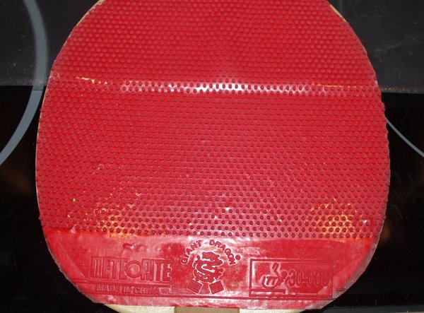

3) Nach dem heissen Aufwaermen entspannen sich die beiden Huebschen und sind bereit fuer den ausfuehrlichen Hoehepunkt ...
4) Safer Sex liegt im Trend - also schuetzen sich die Verliebten mit der vorbereiteten Verhueterli-Folie
5) Vorsichtig naehern sie sich einander an - zunaechst aber noch sehr schuechtern ...

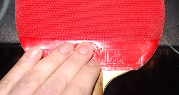

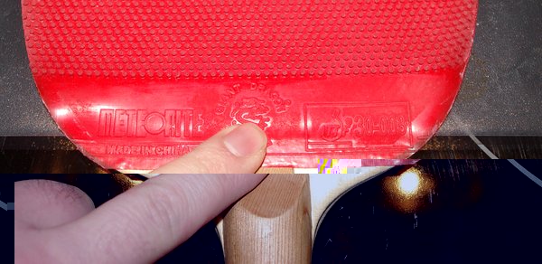

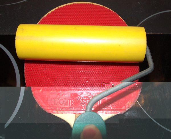

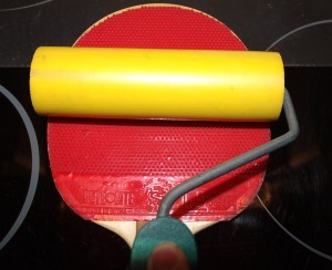

Re: OX-LN kleben - die Bild-fuer-Bild-Anleitung (Neu: Videos
BeitragDi 28. Aug 2012, 22:27
Jetzt geht's rund!

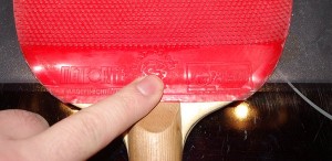

6) ... bis sie alle Scheu ueberwinden, und es zur innigen Verbindung kommt.
7) Mmmmmmmmh

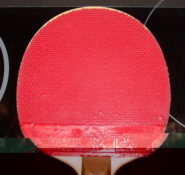

8) Jaaaaaa - das ist sehr gut! Gib's mir!
9) yeahyeahyeah *sabber* *lechz*

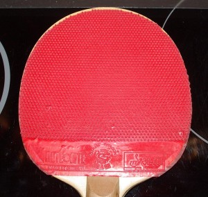

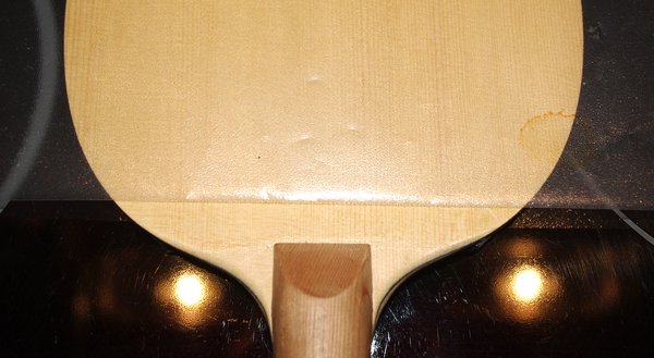

10) Erschoepft lassen sich die Vereinigten noch einmal genuesslich buegeln ...
