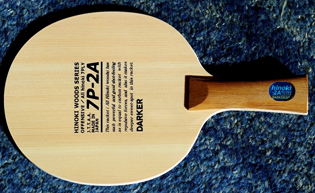

Gewicht 82g, Griff konkav, Blattgröße 156x152mm, 7 Schichten Hinoki, 90,- € inkl. Versand und Zoll
p.s. wahrscheinlich ein teurer Fehlkauf, denn der Balldotztest zeigte ein sehr sehr schnelles Holz - auweia :yesbad: .

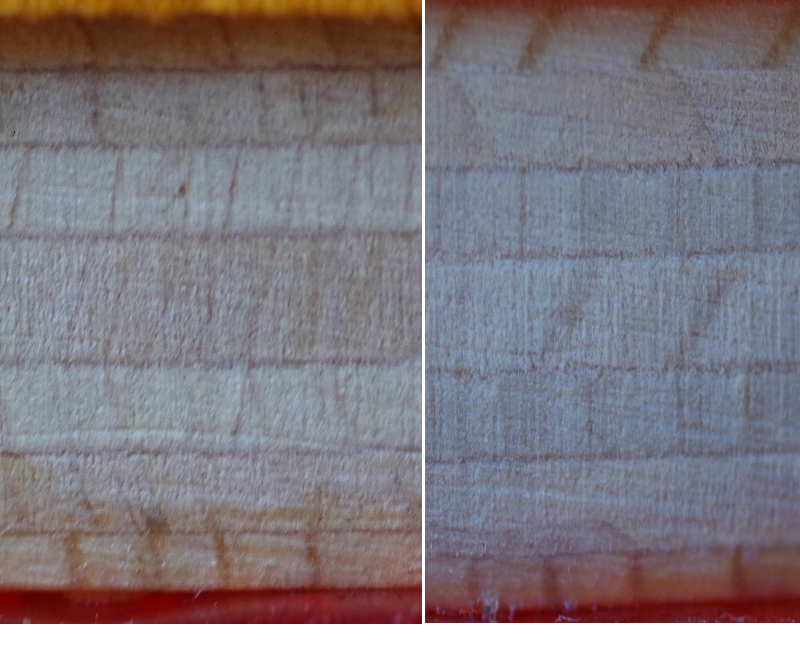

Nachdem das 7p-2a.df und das 7p-2a beackert wurden, stand als nächstes Modell eigentlich das 7p-2a.Carbon auf dem Programm, welches 1 Einheit schneller und 5,5 Einheiten härter sein sollte. Dieses Modell war aber nicht vorrätig, weshalb ich das 7p-2a.7t kommen ließ - 1,5 Einheiten schneller und 3 Einheiten härter.
Wie unterscheiden sich die Hölzer im Aufbau ? Iruiru schreibt hierzu
7p-2a: All Hinoki 7Ply/ Speed: Fast Speed/ Blade Size: 157x148mm(FL/ST); 6.5mm
7p-2a.7t: 7 ply Hinoki woods/ Speed: Fast Speed/ Blade Size: 157x148mm(FL/ST); 7.0mm
Kurzum, die sehen völlig gleich aus (daher auch kein Bild) und unterscheiden sich nur in der Dicke (7p-2a.7t 0,5mm dicker). Ein Vergleich der Querschnitte zeigt, dass das Kernfurnier beim 7p-2a.7t etwas dünner ist, die beiden direkt unter den Außenfurnieren liegenden Zwischenfurniere aber deutlich stärker.
links 7p-2a / rechts 7p-2a.7t
